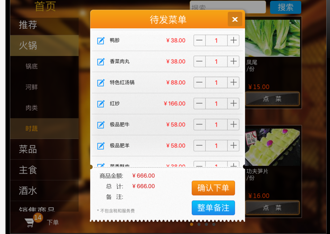

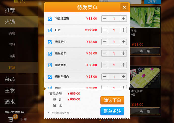

1、平板点菜,超过10个菜品。将出现重复错误。一直循环错误,根本没有办法修改菜品数量。具体看图。

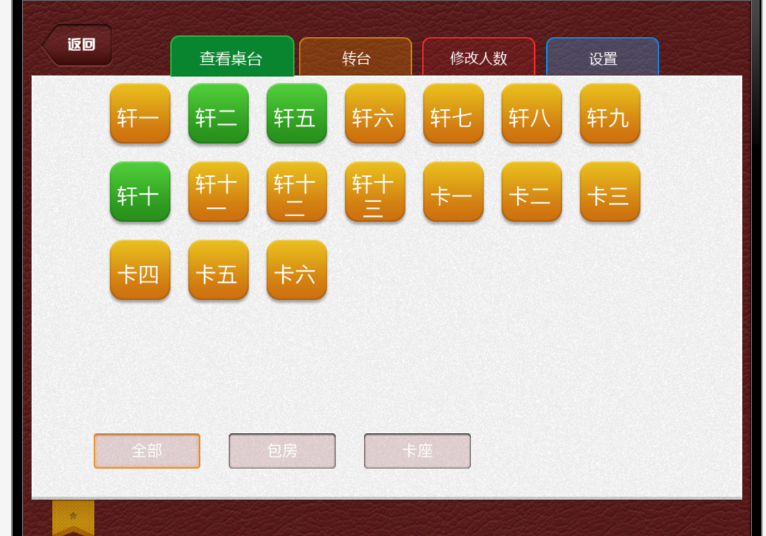

3、再次下单不能显示桌台状态。根本看不出来哪些桌台是开台的。全是未开台的显示绿色。

图片解释: 我郁闷,只能发一张图。
图1和图2是我点菜的测试,我点了全部不重复的菜。但是菜单确实乱的。没法确认。
图3是管理员登录后台后,随便点击任一桌台就是直接退回ipad桌面。

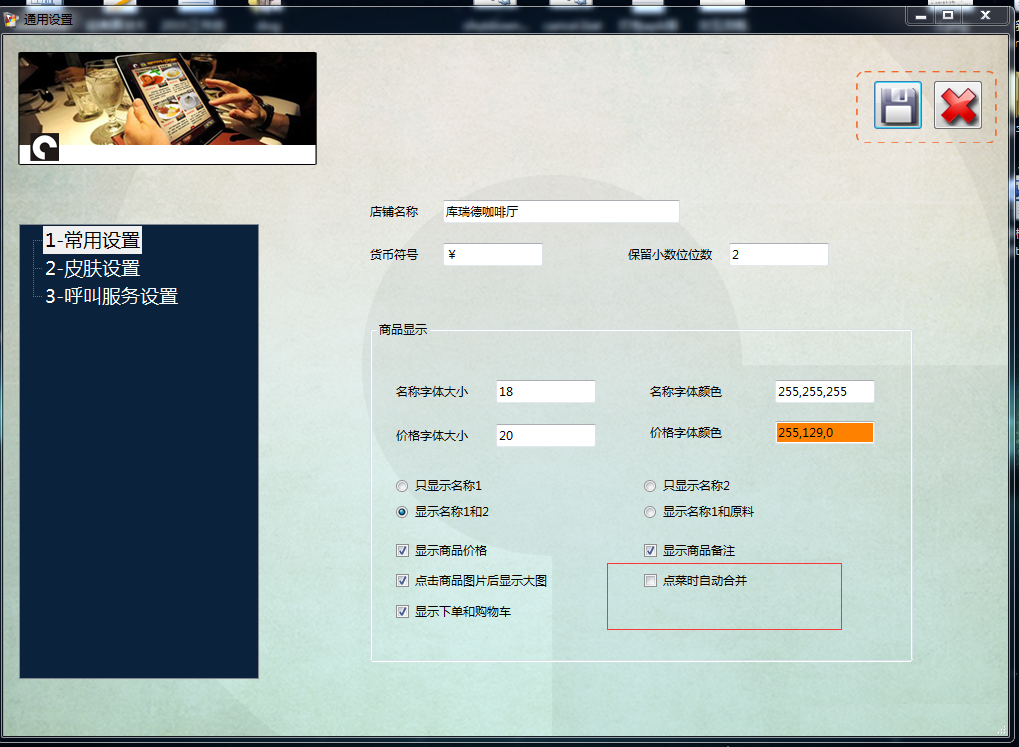

8、点菜时候,点了2个同样的菜品。已经菜单里面有2个同样的菜。下单的话。系统里面也有2个同样的菜品。 不会自动变成同一个菜品。数量变2。而是2个同样的菜品。数量都是1。这样相当的不人性化。
建议:你们的系统有分下单时间。这个我理解。但是同一时间下单同样菜品直接点菜2次或者多次。已点菜单应该自动增加份数。而不是增加同一个菜品的个数。
#8
这个你在平板后台可以设置菜品自动合并的,你勾上就可以了
