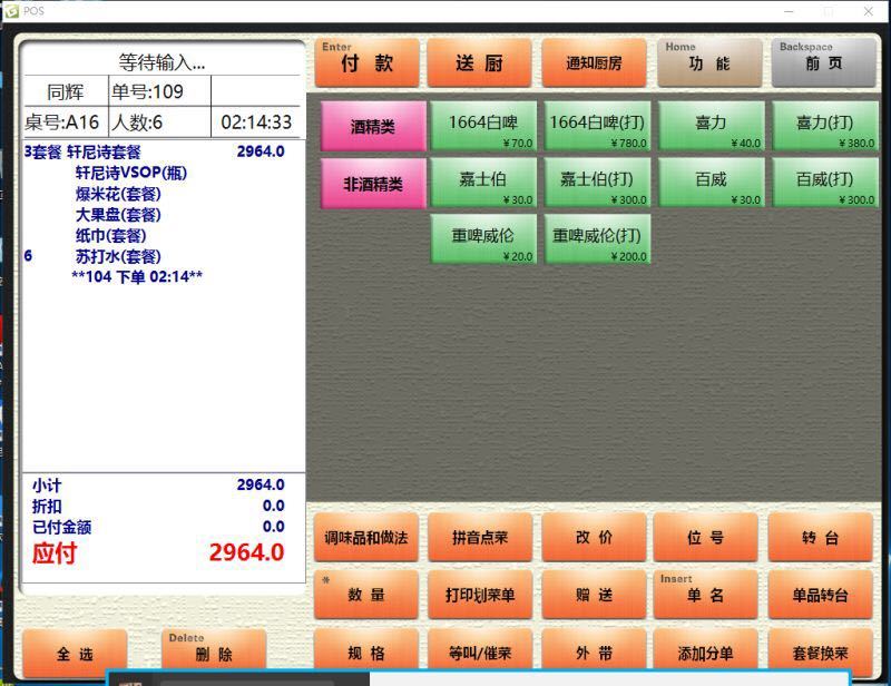

cqboy (2016-01-16 02:20:52):
套餐有问题,点了三个套餐,饮料小吃套餐内容没有叠加

cqboy (2016-01-16 15:42:07):
是的 现在就是 用的点三次解决这个问题 请提交开发 修复 套餐这几天我提的问题
cqboy (2016-01-16 15:44:35):
昨晚已经上线使用了 请尽快修复 套餐可选内容不可以编辑数量 增加套餐套餐内容不增加问题 谢谢咯

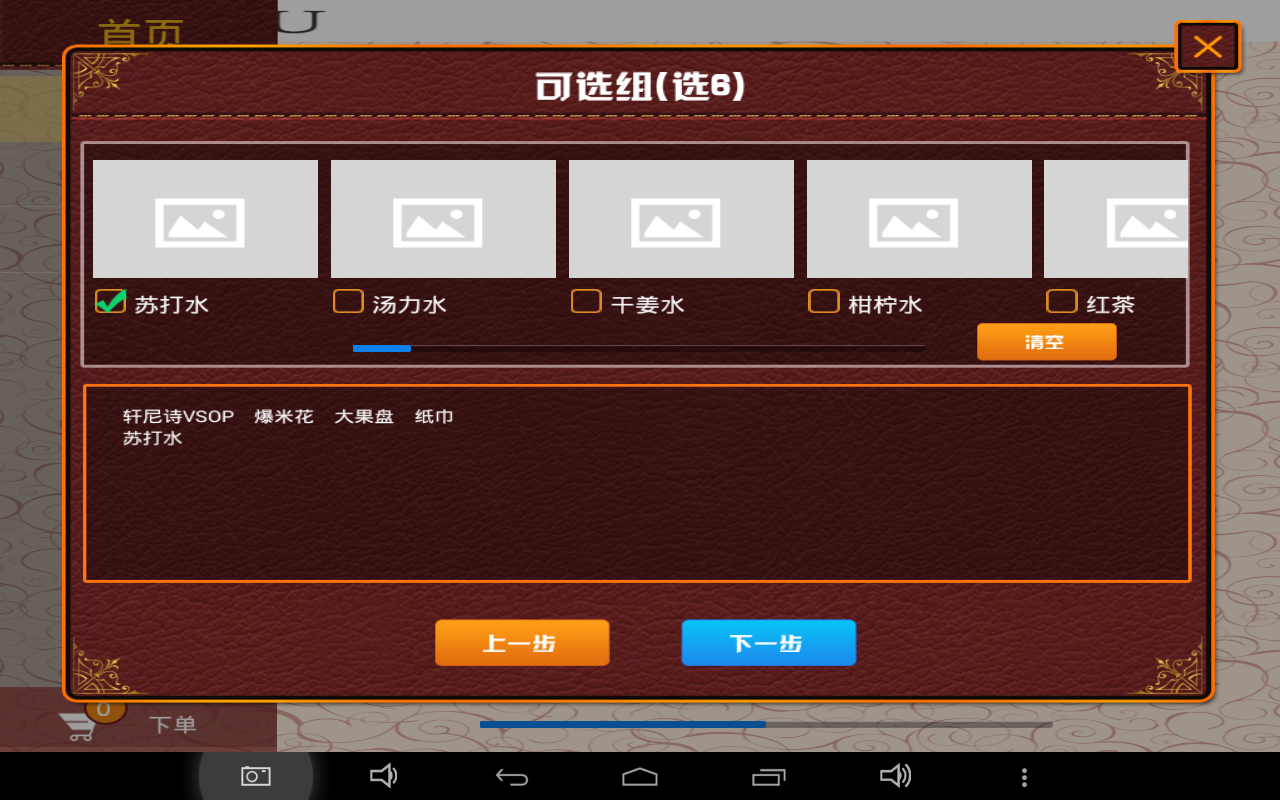

PAD套餐可选内容数量不能更改

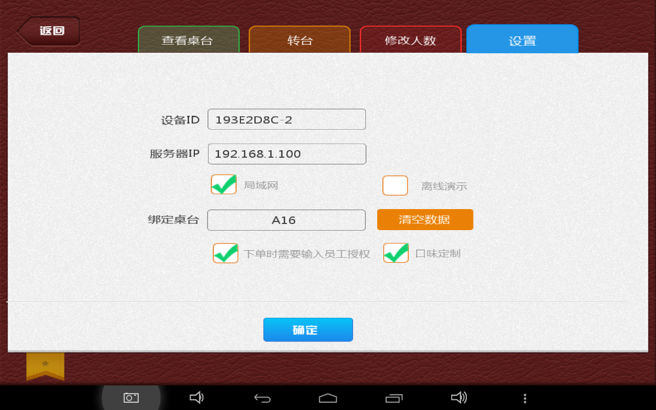

还有就是 PAD点餐 按钮怎么可以 更改 因为我们是酒吧 想改成 点单
还有个问题就是PAD 可以绑定工号功能也应该有
下单的时候那台机器自动出员工信息,不用再填ID
绑定工号的功能是有的,在平板软件的设置里面。
PAD点餐中暂时无法自己设置点菜为点单。
平板点菜套餐的问题请联系客服要新的安装包试试
跟新了PAD 后台没有设置绑定员工ID 套餐问题还是依旧 可选商品里面不能改数量
不勾选“下单时需要输入员工授权”,就是自动输入员工ID和密码了。

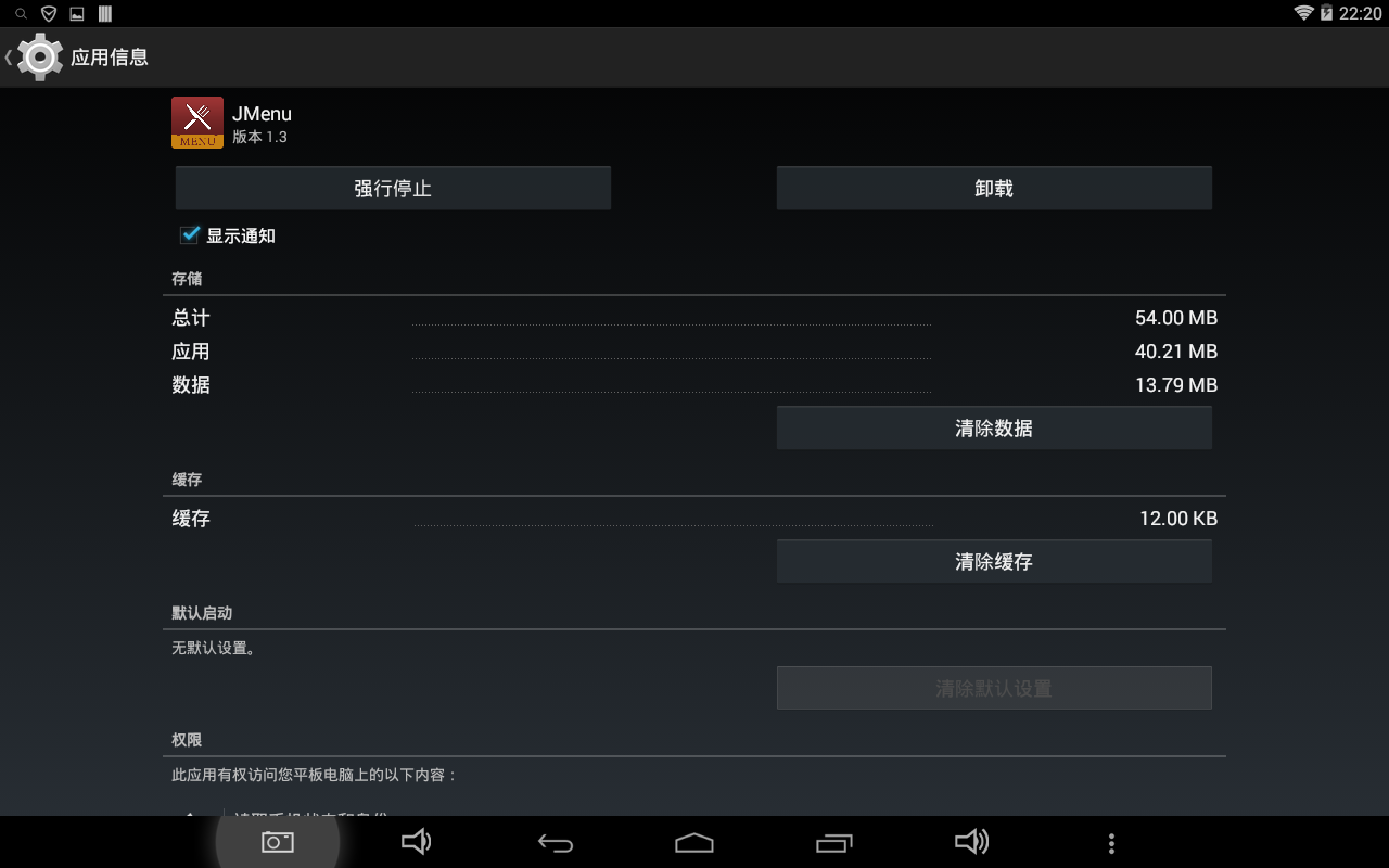

平板软件没有卸载重新安装吧,貌似还是原来的版本。
#7
不勾选的话 怎么匹配绑定 ID 呢? 我要绑定每个PAD到员工 不要员工授权 全部是一个ID
#8
绑定的是最后一次PAD登录进入设置界面的员工。
#9

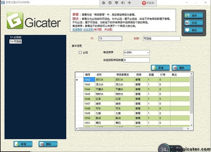

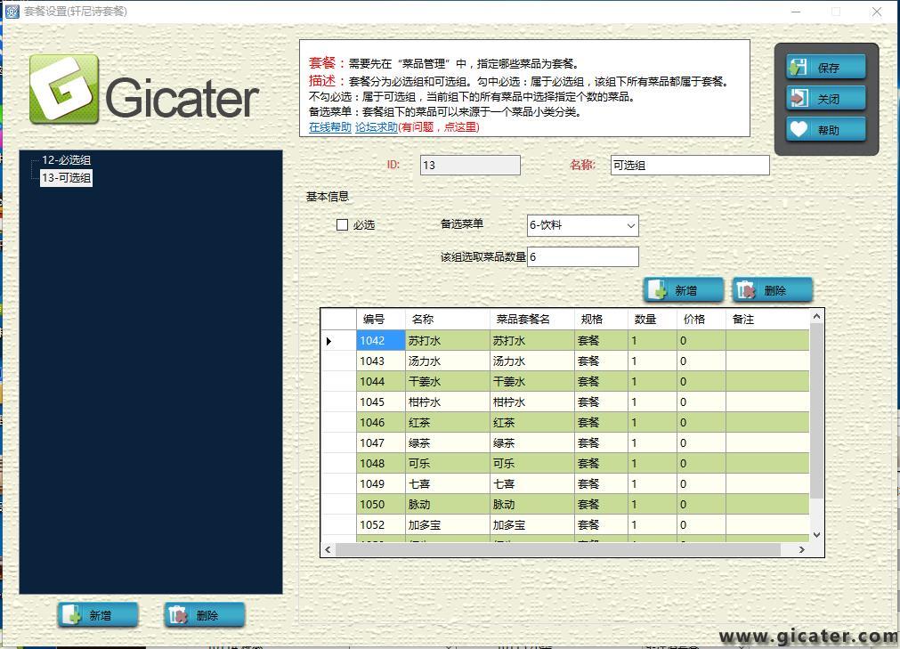

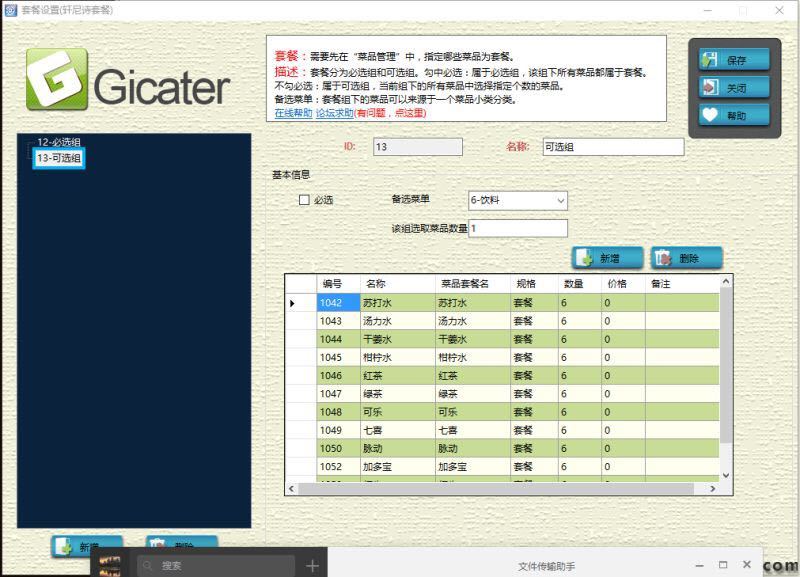

JMenu-2015-11-16.apk JMenu-1.2.apk 套餐不能选择软饮数量
#10
客服发的两个包都不能选择,还有套餐增加数量 附加商品数量不增加的问题请也测试修复 谢谢
#11
可以在这里下载 http://share.weiyun.com/94eae44359e8c5cee70371097c30d5fa
#12
多份套餐请暂时使用多点几次的方法
#13
这个和 我安装的1.2是不是一个版本?
#14
安装了微云共享的版本 还是同样的问题 请尽快修复 谢谢
#15

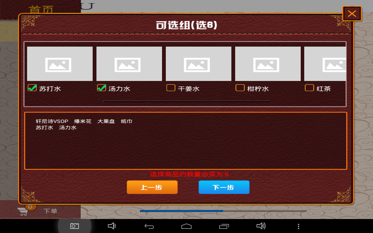

点2下“苏打水”,下方会出现2个苏打水的吗?
#16
测试了 可以点图片选择数量但是不能更改数量,选择暂时用着。希望下个版本可以完美解决
